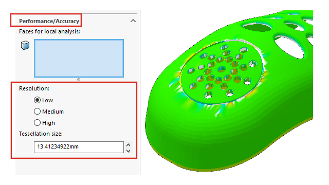

Per ottimizzare i risultati di un'analisi dello spessore, è possibile specificare la risoluzione, indipendentemente dalla dimensione del modello. In precedenza, la risoluzione utilizzata dipendeva dalle dimensioni del modello.
Attivare l'aggiunta SOLIDWORKS Utilities. Selezionare Strumenti > Analisi dello spessore . Nel PropertyManager, in Prestazione/Precisione, per Risoluzione selezionare Bassa, Media o Alta. In Dimensione tessellatura, il valore viene aggiornato per riflettere i valori suggeriti. Per personalizzare la risoluzione, immettere un valore personalizzato. Considerare l'utilizzo di valori personalizzati per i modelli che hanno un rettangolo di selezione grande o per definire una risoluzione specifica.
Il valore Dimensione tessellatura personalizzato non può superare il valore suggerito per la risoluzione Bassa.
