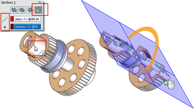

Rotazione di una vista in sezione intorno a un foro o asse
Nelle parti e negli assiemi, è possibile ruotare un piano della vista in sezione intorno a un asse, asse provvisorio, foro o faccia cilindrica.
Nel PropertyManager Vista in sezione, in Sezione, fare clic su Sezione intorno all'asse . Selezionare un asse, un foro o una faccia cilindrica più un punto o un vertice per creare il piano della vista in sezione.
