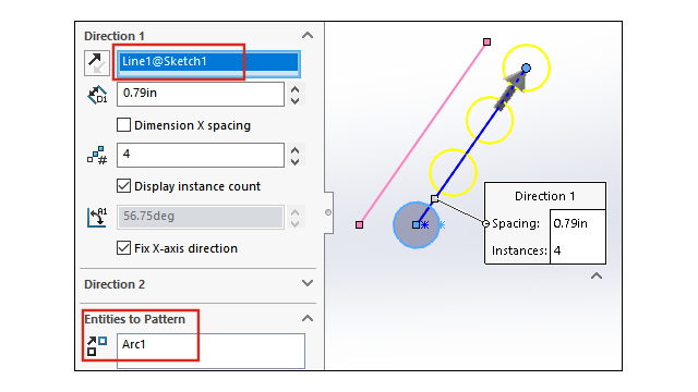

Entità di schizzo lineare come riferimento di direzione
Per il riferimento di direzione in una ripetizione di schizzo lineare è possibile selezionare una linea dallo stesso schizzo che contiene le entità da ripetere. In precedenza la linea selezionata diventava una parte delle entità da ripetere anziché il riferimento di direzione.
  • Non è possibile selezionare una linea da un blocco per il riferimento di direzione.
  • Non è possibile selezionare e ripetere la linea utilizzata per un riferimento di direzione.
