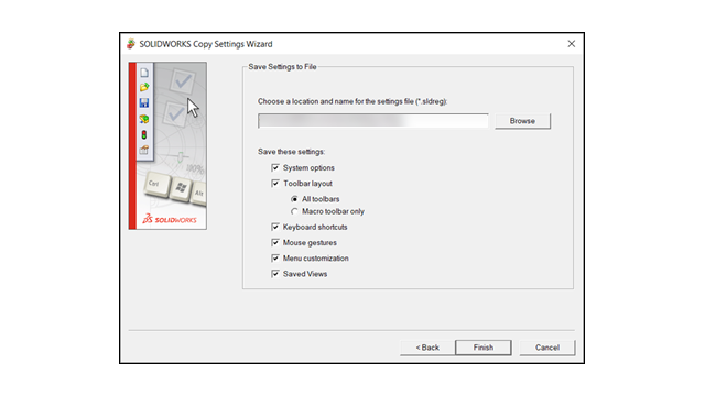

Copiar configurações quando as opções estiverem bloqueadas
Você pode usar o Assistente de cópia de configurações no SOLIDWORKS mesmo que o administrador tenha opções bloqueadas.
Se um administrador definir opções para você, as configurações do arquivo swSettings.sldreg serão mescladas com as configurações do administrador. Quando as configurações entram em conflito, as configurações do administrador substituem as configurações individuais.
Para acessar o Assistente de cópia de Configurações no SOLIDWORKS, clique em Ferramentas > Salvar/Restaurar Configurações.
