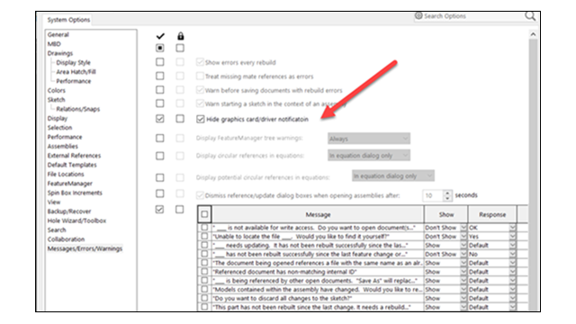

Controlar a exibição de avisos gráficos na Ferramenta do administrador de configurações
Os administradores podem controlar se os usuários podem ou não ver notificações na área Notificações sobre o status da placa de vídeo e da certificação do driver.
Você pode ativar ou desativar Ocultar notificações da placa de vídeo/driver e, opcionalmente, bloquear a configuração. Clique em Ferramentas > Opções > Opção do sistema > Mensagens/Erros/Avisos.
Esta opção não afeta os resultados da verificação de gráficos, que são sempre gravados no log de desempenho.
