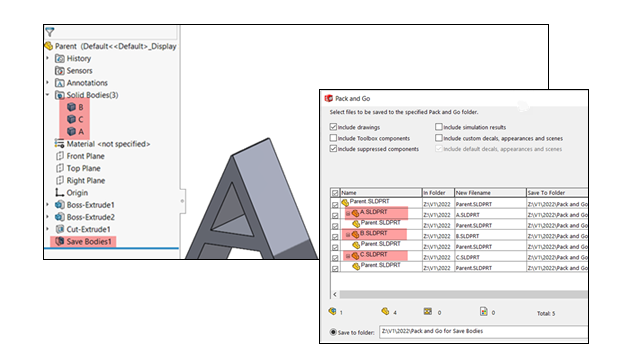

O Pack and Go inclui os recursos Dividir e salvar corpos em peças
Você pode incluir peças criadas com os recursos Dividir e Salvar corpos.
Quando você seleciona uma peça pai, o Pack and Go lista os recursos Dividir e Salvar corpos como referências do pai. O Pack and Go também atualiza os nomes e caminhos de arquivo da peça pai e dos recursos quando você renomeia e move os arquivos.
