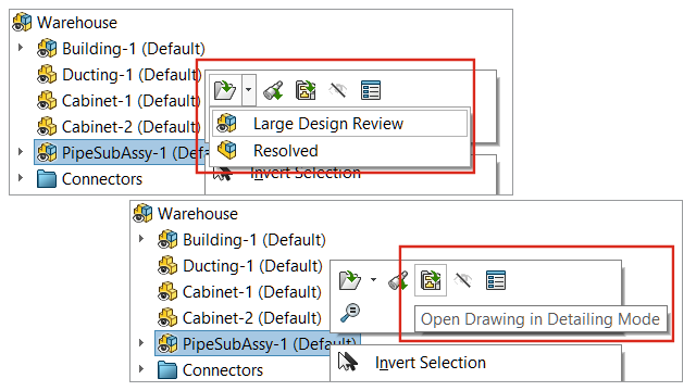

Abrir submontagens em um modo diferente
Você pode abrir uma submontagem no modo Revisão de projeto grande ou no modo Resolvido a partir de uma montagem aberta no modo Revisão de projeto grande. Você também pode abrir um desenho no modo de Detalhamento.
Para abrir submontagens em um modo diferente:
  1. Abra uma montagem que contenha uma submontagem no modo Revisão de projeto grande.
  2. Clique com o botão direito do mouse em uma submontagem e clique na seta para baixo para Abrir .
  3. Clique em Revisão de projeto grande ou Resolvido.
Para abrir um desenho no modo de Detalhamento:
  1. Abra uma montagem que contenha um desenho no modo Revisão de projeto grande.
  2. Clique com o botão direito do mouse na montagem e clique em Abrir desenho no Modo de detalhamento .
