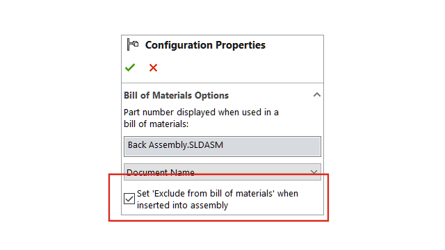

Para excluir um componente de uma lista de materiais:
  1. Abra um componente e clique na guia ConfigurationManager .
  2. Clique com o botão direito do mouse em uma configuração e selecione Propriedades.
  3. No PropertyManager, em Opções da lista de materiais, selecione Definir “Excluir da lista de materiais” quando inserido na montagem.
