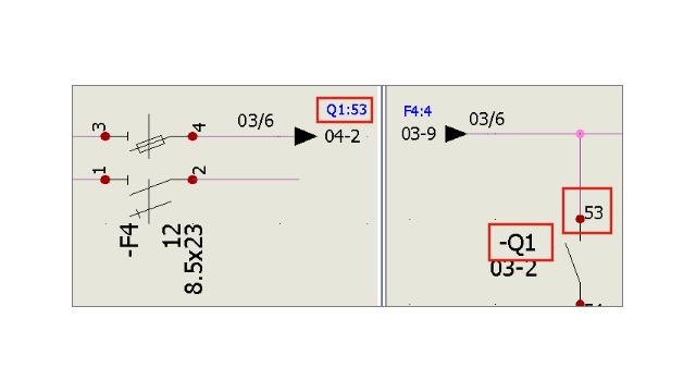

Atributo na origem – Setas de destino No recurso Origem – Setas de destino, o atributo #P_CONNECTED_0 permite exibir a marca dos componentes conectados pelas setas. No Gerenciador de símbolos, edite o símbolo do tipo Origem – Setas de destino para adicionar o atributo #P_CONNECTED_0. Tópico paiSOLIDWORKS Electrical Vínculos em BOMs Adicionar arquivos de dados no Exportar PDF Testar a consulta no modo Especialista Exibir dados ERP no Gerenciador da peça do fabricante Incluindo folhas de dados em PDFs exportados Exibir condição de quebra no Gerenciador de relatórios Reelaboração da interface de usuário Exibir todos os números de fios no meio do da linha Integração ao Portal de conteúdo do Electrical Aprimoramentos na Criação do ponto de conexão
