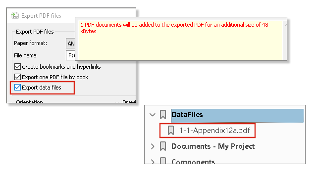

Adicionar arquivos de dados no Exportar PDF
Se você anexar arquivos PDF ao projeto como arquivos de dados, poderá exportá-los no arquivo PDF exportado.
Quando você seleciona Exportar arquivos de dados, uma mensagem exibe o tamanho do arquivo PDF. O arquivo PDF reúne todos os arquivos de dados em uma nova seção.
