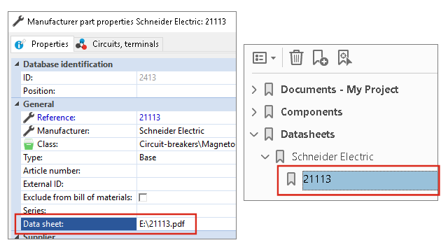

Você pode incluir as folhas de dados associadas às peças do fabricante em arquivos PDF exportados.
Uma folha de dados é um arquivo ou um link associado a uma peça do fabricante. Quando você exporta os desenhos do projeto em um arquivo PDF, as folhas de dados aparecem na seção Folhas de dados de PDF. Clique em Exportar arquivo PDF e selecione Criar marcadores e hiperlinks para criar a seção Folhas de dados.
