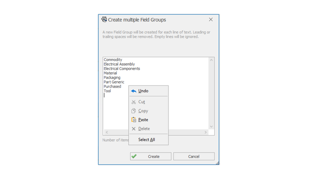

Criar e excluir vários grupos de campos
Você pode criar vários grupos de campos de uma só vez, inserindo várias linhas ou copiando e colando de um arquivo baseado em texto (como .xlsx, .txt ou .csv). Você pode pressionar Shift + ou Ctrl + e selecionar vários grupos de campos para excluí-los.
Para criar vários grupos de campos:
  1. Na caixa de diálogo Grupos de campos, clique na guia Novo e selecione Criar vários grupos de campos.
  2. Na caixa de diálogo Criar vários grupos de campos, copie e cole grupos de campos de um arquivo baseado em texto.
  3. Clique em .
