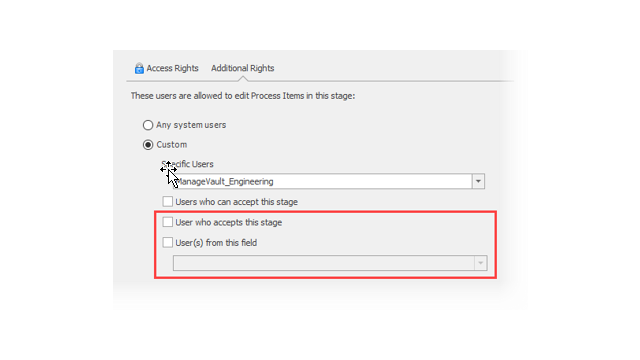

Confira os direitos para os itens afetados
Os administradores de processo têm controles adicionais sobre quem pode verificar os itens afetados enquanto eles estão em um processo.
As opções disponíveis são:
  • Usuário que aceita este estágio. Limita os direitos de check-out a um único usuário que aceita o estágio.
  • Usuários deste campo. Permite que os administradores especifiquem direitos de check-out para usuários de um campo de tipo de objeto especificado definido para o processo.
