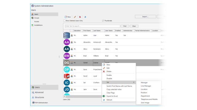

Para tornar os usuários mais reconhecíveis no SOLIDWORKS Manage, você pode adicionar ícones de avatar padrão para os usuários. As imagens de avatar são exibidas na guia Usuários da ferramenta de Administração.
Para especificar imagens e ícones de avatar:
  1. Na ferramenta de administração, clique na guia Usuários.
  2. Clique com o botão direito do mouse e selecione Definir > Imagem do usuário.
  3. Na caixa de diálogo, defina as opções:
    • Criar nova imagem para todos os usuários selecionados
    • Criar nova imagem para usuários selecionados sem uma imagem
  4. Clique em Aplicar.
