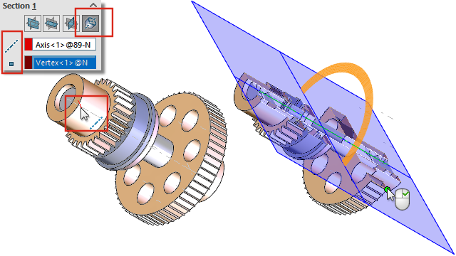

Girar uma vista de seção em torno de um furo ou eixo
Em peças e montagens, você pode girar um plano de vista de seção em torno de um eixo, eixo temporário, furo ou face cilíndrica.
No PropertyManager de Vista de seção, em Seção, clique em Seção em torno do eixo . Selecione um eixo, furo ou face cilíndrica mais um ponto ou vértice para criar o plano de vista de seção.
