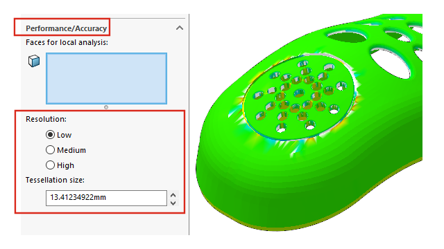

Para otimizar os resultados de uma análise de espessura, você pode especificar a resolução, independentemente do tamanho do modelo. Anteriormente, a resolução usada dependia do tamanho do modelo.
Ativar o suplemento SOLIDWORKS Utilities. Clique em Ferramentas > Análise de espessura . No PropertyManager, em Desempenho/precisão, para Resolução, selecione Baixa, Média ou Alta. Em Tamanho da tesselação, o valor atualiza para refletir os valores sugeridos. Para personalizar a resolução, digite um valor personalizado. Considere o uso de valores personalizados para modelos que têm uma caixa delimitadora grande ou para definir uma resolução específica.
O valor personalizado do Tamanho da tesselação não pode exceder o valor sugerido para a Baixa resolução.
