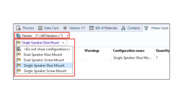

Exibir configurações para todas as versões na guia Local de uso
Você pode visualizar configurações de arquivos de peça ou montagem quando selecionar Todas as versões na guia Local de uso.
A lista contém todas as configurações em todas as versões do arquivo selecionado para o qual você tem permissão de acesso. Na lista, selecione uma Configuração para visualizar as referências.
