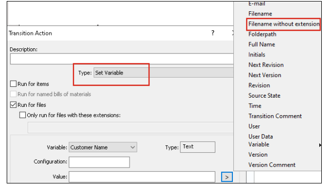

  • Na caixa de diálogo Ação de transição, ao especificar Tipo como Definir variável, você pode definir o valor da variável selecionada como Nome de arquivo sem extensão.
