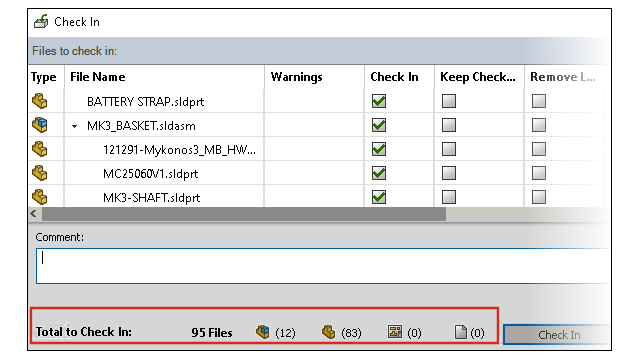

  • Ao executar uma operação de arquivo, você pode ver o número e o tipo de arquivos afetados por essa operação. Esse recurso está disponível nas seguintes caixas de diálogo:
    • Fazer check-in
    • Fazer check-out
    • Desfazer check-out
    • Alterar estado
    • Obter
    • Reversão
