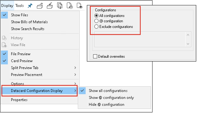

  • Em muitos controles de cartão, você pode atribuir um valor predeterminado para preenchimento automático da variável de controle quando o usuário salvar um novo arquivo ou item ou adicioná-lo ao vault. Anteriormente, você poderia aplicar valores padrão a todas as configurações ou usar Excluir configurações para especificar uma lista de configurações a serem excluídas. Você também pode aplicar valores padrão somente para configuração @.
  • Você pode configurar a exibição de configurações em cartões de dados. No Explorador de arquivos do SOLIDWORKS PDM, clique em Exibir, selecione Exibir configuração do cartão de dadose selecione uma das seguintes opções:
    • Exibir todas as configurações
    • Exibir somente configuração @
    • Ocultar configuração @
    Para o SOLIDWORKS PDM 2021 ou versões anteriores do cliente, se você selecionou Ocultar configuração @, ela permanecerá selecionada após a atualização para o SOLIDWORKS PDM 2022.
    Você pode adicionar Exibir configuração do cartão de dados aos menus de atalho e aos menus do SOLIDWORKS PDM localizados acima do painel direito. Na ferramenta de administração, clique com o botão direito em um usuário ou grupo e clique em Configurações. Use a página Menus para adicionar o comando Exibir configuração do cartão de dados aos menus.
