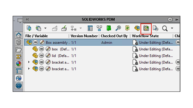

Abrir um desenho a partir do suplemento SOLIDWORKS PDM
No suplemento SOLIDWORKS PDM, você pode abrir um desenho de um arquivo da peça ou da montagem do SOLIDWORKS.
Para abrir um desenho, clique em no painel de tarefas do SOLIDWORKS PDM ou clique com o botão direito do mouse na peça ou montagem e selecione Abrir Desenho.
Os desenhos podem não ser armazenados em cache localmente, podem ter um nome diferente do arquivo de peça ou montagem e podem existir em uma pasta diferente.
