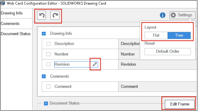

No editor de configuração da internet de cartões de dados, você pode:
  • Clicar em Configurações e especificar o layout dos controles do cartão de dados como Plano ou Árvore.
  • Edite rótulos e altere a ordem dos controles.
    Não é possível adicionar ou remover controles de guias. Para fazer isso, use o editor de cartões principal.
  • Adicione controles em um quadro no layout Árvore e defina a ordem de exibição.
