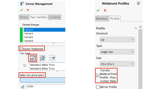

As melhorias no PropertyManager de Canto complexo fornecem um fluxo de trabalho claro para usar a funcionalidade Gerenciamento de cantos.
  • Na guia Dois membros, em Gerenciamento de cantos, o Ponto do plano de aparagem em meia-esquadria permite selecionar um ponto da área de gráficos para criar o recorte em meia-esquadria através do ponto selecionado.
  • As opções relacionadas ao tratamento de canto são exibidas somente se você marcar a caixa de seleção Tratamento de canto.
  • Os ícones para as opções de aparagem plana são menores que os ícones para o tipo de aparagem para representar a hierarquia.
  • Transferir material do perfil transfere o material do perfil de biblioteca selecionado se o perfil tiver um material atribuído a ele.
