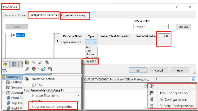

Você pode atualizar as propriedades personalizadas de arquivos criados no SOLIDWORKS 2017 ou anterior.
Quando você executa Atualizar propriedade personalizada em arquivos legados, as propriedades personalizadas são atualizadas para a nova arquitetura. Após a atualização, os seguintes recursos estarão disponíveis para os arquivos legados:
  • Coluna Vinculada na caixa de diálogo Propriedades personalizadas
  • Lista de corte específica da configuração e propriedades personalizadas
  • Equação em Propriedades do arquivo
  • Caixa de diálogo Propriedades específicas da configuração aprimoradas
Ao atualizar as propriedades personalizadas de uma peça, talvez você precise corrigir problemas em montagens e desenhos em que a peça for usada. Por exemplo, as montagens e desenhos que incluem peças derivadas, anotações e BOMs.
Você pode atualizar um arquivo manualmente ou em lotes usando a API (IModelDocExtension:: UpgradeLegacyCustomProperties).
