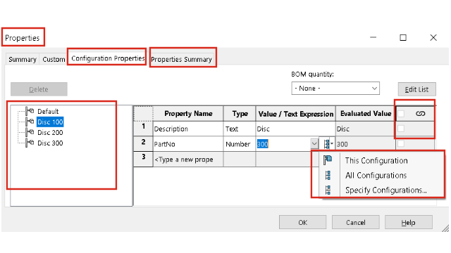

Guia Propriedades de configuração
A guia Propriedades de configuração contém duas seções.
A primeira seção lista configurações e configurações derivadas. Você pode selecionar apenas uma configuração por vez e inserir as propriedades.
A segunda seção exibe as configurações e os valores da propriedade selecionada. Na coluna Valor/expressão em texto, você pode selecionar Esta configuração, Todas as configurações ou Especificar configuração para aplicar a propriedade à configuração selecionada, a todas as configurações ou a configurações específicas.

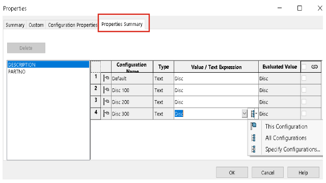

Guia Resumo de propriedades
A guia Resumo de propriedades contém duas seções. A primeira seção lista as propriedades de todas as configurações. A segunda seção lista todas as configurações. Você pode adicionar ou modificar valores de propriedades.
