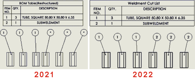

  • Cuando se utilizan globos para elementos de la lista de cortes de soldadura secundaria en LDM, las propiedades de globo corresponden a la LDM vinculada. Antes de SOLIDWORKS 2022, los globos aplicados a sólidos que pertenecían a soldaduras secundarias aparecían con un asterisco. Ahora, los globos tienen un número de elemento correspondiente.
