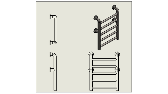

El modo Documentación está disponible para todos los dibujos (excepto dibujos separados), independientemente de la versión de SOLIDWORKS en la que se guardó el dibujo o de si se guardó en el modo Documentación.
En el modo Documentación, puede:
  • Utilizar el modo Documentación limitado si guardó dibujos en versiones anteriores de SOLIDWORKS o en SOLIDWORKS ® 2022 sin datos de modelos. Si abre un dibujo en el modo Documentación limitado, el título de la ventana muestra el nombre de archivo - nombre de hoja [Documentación - Limitado]. (El modo Documentación limitado es un modo automático; no se puede seleccionar específicamente).
  • Crear tablas de taladros.
  • Arrastrar vistas estándar (como frontal, superior, posterior) desde la Paleta de visualización al dibujo.
