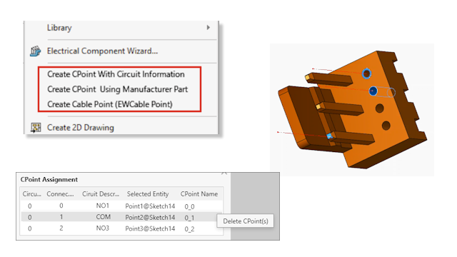

Los puntos de conexión (PuntosC) le permiten conectar alambres o cables con conectores.
- Los comandos para crear los PuntosC están disponibles en el menú de SOLIDWORKS Electrical.
- Puede asignar Puntos C seleccionando una arista o una superficie cilíndrica.
- Para eliminar una asignación en la tabla Asignación de PuntoC, haga clic con el botón derecho del ratón en la fila y seleccione Eliminar PuntoC.
