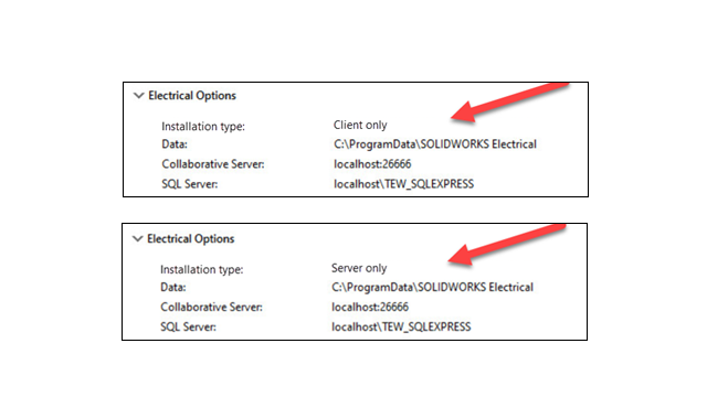

El Gestor de instalación de SOLIDWORKS hace que sea más fácil saber si se está instalando con la opción Solo cliente o si se están incluyendo componentes del Servidor para SOLIDWORKS Electrical.
Lo anterior resulta útil para las organizaciones que comparten datos y bases de datos de SOLIDWORKS Electrical en un servidor en lugar de en equipos individuales. En este caso, los administradores instalan componentes del Servidor una vez en el servidor e instalan la opción Solo cliente en todos los equipos que ejecutan SOLIDWORKS Electrical.
Las actualizaciones incluyen:
- La página Resumen del Gestor de instalación de SOLIDWORKS identifica si se está instalando la opción Solo cliente o si están incluyendo componentes del Servidor.
- Las opciones de SQL Server muestran solo las opciones que son adecuadas para una instalación de Solo cliente.
- Cuando el Gestor de instalación de SOLIDWORKS no se puede conectar al SQL Server existente, aparece un mensaje de advertencia, pero la instalación continúa.
Puede conectarse a SQL Server más adelante en SOLIDWORKS Electrical.
- Las opciones Cliente y Servidor para instalar SOLIDWORKS Electrical también están disponibles en el Editor de opciones de imagen administrativa.
