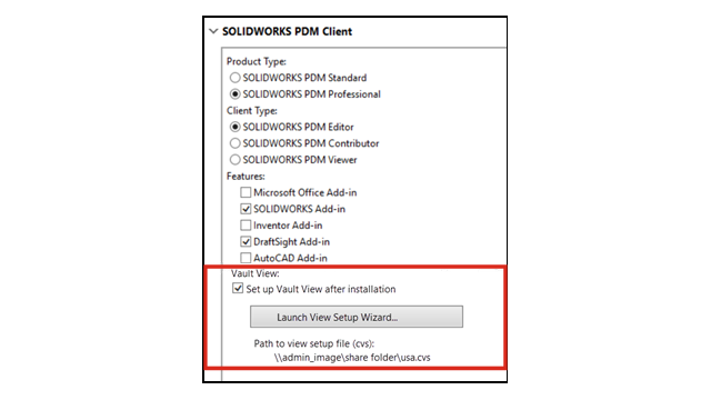

Configure una Vista de almacén de PDM al crear una imagen administrativa
Los administradores pueden configurar una vista del almacén local al crear una imagen administrativa para los usuarios de clientes de SOLIDWORKS Enterprise PDM.
Una vista del almacén de archivos local es la carpeta de trabajo local en una estación de trabajo cliente donde los archivos se guardan en la caché y donde un usuario edita el contenido de los archivos traídos.
Esta función permite a los administradores crear una vista de almacén local sin tener que crear y ejecutar una secuencia de comandos independiente.
Para crear la vista del almacén en el equipo cliente, necesita un archivo de configuración de Conisio View (.cvs) que defina los parámetros para configurar la vista del almacén en el equipo cliente. Puede hacer referencia a un archivo .cvs existente o crear este archivo desde el Editor de opciones de imagen administrativa.
