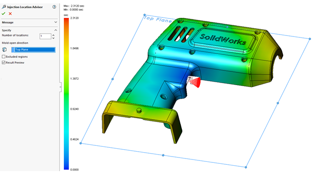

浇口顾问 浇口顾问通过考虑指定的材料、工艺条件和开模方向来评估零件的几何体,以确定最多四个合适的浇口。 要打开浇口顾问 PropertyManager: 在 PlasticsManager 中,右键单击边界条件 ,然后单击浇口顾问。 下表介绍了浇口顾问 PropertyManager 的选项。 位置数量 指定合适的浇口数量(最多四个)。 开模方向 指定开模方向的基准面。 默认值为前视基准面,它对应于正 Z 轴。 排除的区域 定义浇口顾问不考虑的模型区域。 结果预览 显示建议的浇口和填充图解预览。 您可以根据建议的浇口预测塑料材料如何填充模具。 父主题SOLIDWORKS Plastics 型腔和浇道布局 塑料材料数据库 PlasticsManager 树 高分辨率显示的缩放 SOLIDWORKS Plastics 解算器
