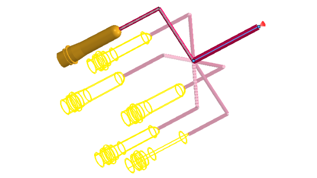

型腔和浇道布局
您可以为周期性和对称型腔和浇道布局创建专用边界条件。 您还可以在建模阶段预览型腔和浇道布局,以确认其设计规格。
要打开对称或周期性 PropertyManager:
在 PlasticsManager 树中,右键单击边界条件 ,然后单击对称 周期性
您可以使用实体和基于草图的浇道来创建布局。 对于具有对称条件的型腔布局,您还可以可视化整个布局的结果,即使仿真仅为对称零件运行。
