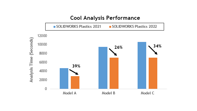

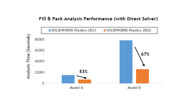

SOLIDWORKS Plastics 解算器 冷却和填充分析模块的性能得到改进,缩短了整体分析时间。 对于冷却分析占很大部分整体求解时间的仿真,整体求解时间比以前的版本至少减少 20%。 该图显示了具有不同元素数量的三个模型的冷却分析的性能增益。 使用直接解算器选项进行填充和保压分析的性能得到优化。 与以前的版本相比,整体求解时间减少了大约 50%。 对于用六面体元素网格化的相对较厚零件,直接解算器可以更准确地预测惯性效应。下图显示了具有不同元素数量的两个模型的填充和保压分析的性能增益。 要访问直接解算器,请从 PlasticsManager 中选择全局参数 > 填充-保压 > 解算器设置 > 流体体积 (VOF) 算法 > 直接。 父主题SOLIDWORKS Plastics 型腔和浇道布局 浇口顾问 塑料材料数据库 PlasticsManager 树 高分辨率显示的缩放
