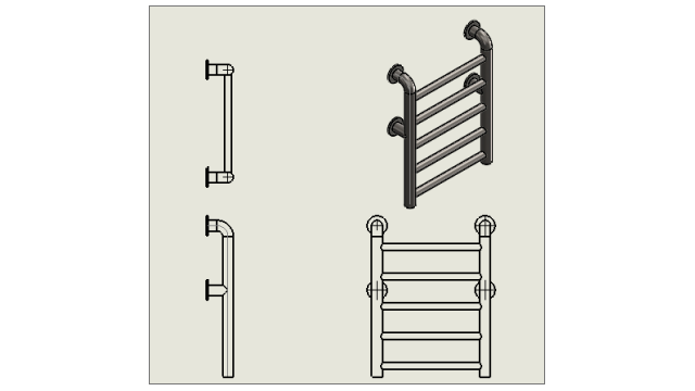

尺寸細目模式
無論您儲存工程圖的 SOLIDWORKS 版本為何,或是您是否以尺寸細目模式儲存工程圖,所有工程圖皆可使用尺寸細目模式 (除了分離的工程圖)。
在尺寸細目模式中,您可以:
  • 如果您將工程圖儲存為舊版 SOLIDWORKS,或是沒有模型資料的 SOLIDWORKS ® 2022,您只能使用有限的尺寸細目模式。 如果您以有限的尺寸細目模式開啟工程圖,則視窗標題會顯示 檔案名稱 - 圖頁名稱 [尺寸細目 - 有限]。 (有限的尺寸細目模式為自動模式,您無法特別選擇該模式。)
  • 產生鑽孔表格。
  • 將標準視圖 (例如前方、上方或後方) 從「視圖調色盤」拖曳至工程圖。
工具 > 選項 > 文件屬性 > 效能中,有兩個新選項:
  • 儲存模型資料。 儲存所有工程圖與模型資料,以在尺寸細目模式中使用。
  • 包括視圖調色盤中的標準視圖。 當您從「視圖調色盤」新增工程視圖時,可讓您產生標準視圖。
您無法在尺寸細目模式中變更這些選項,這些選項只會在您儲存解除抑制的工程圖時套用。
工具 > 選項 > 系統選項 > 工程圖 > 效能中,已移除儲存時包含尺寸細目模式資料選項。
「尺寸細目」模式取代了「快速檢視」模式。 SOLIDWORKS 2022 已移除「快速檢視」模式。
