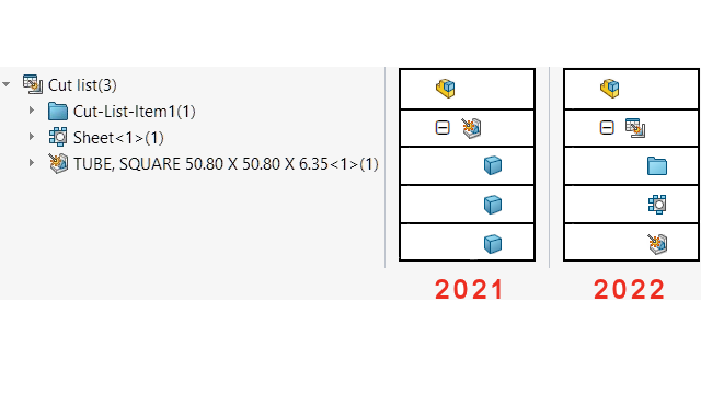

BOM 表格中的除料清單支援 零件表 (BOM) 表格中的詳細除料清單使用者介面和功能已經更新,變得更容易使用。 熔接除料清單表格更新: 表格圖示與在 FeatureManager(特徵管理員) ® 設計樹狀結構中使用的圖示相符。 在工具 > 選項 > 文件屬性 > 零件表中,選項長度變更為相同時,不考量輪廓即結合 BOM 中的除料清單項目 (舊版的運作方式) 重新命名為合併輪廓不同的相同長度除料清單項次 (pre-2019 版的運作方式)。 所有 BOM 類型都可使用詳細的除料清單。 之前,詳細的除料清單僅可用於階梯式 BOM。 您可以在零件表 PropertyManager 的詳細的除料清單區段中指定選項。 您可以自動或手動解散階梯式 BOM 中的零組件。 在零件表 PropertyManager 中,選擇解散零件層級列,以自動解散所有熔接零件層級列。 已清除詳細的除料清單,已清除解散零件層級列 已選擇詳細的除料清單,已選擇解散零件層級列 已選擇詳細的除料清單,已選擇解散零件層級列 您可以在組態屬性 PropertyManager 中,於零件表選項下,為在將零組件作為組合件時,顯示除料清單項次 (僅限含詳細除料清單的階梯式 BOM 類型) 指定選項。 此選項可顯示、隱藏或升級階梯式 BOM 的除料清單項次。 當您選擇詳細的除料清單時,升級會解散零件層級列,並顯示階梯式 BOM 中的除料清單項次。 在 FeatureManager (特徵管理員) 中,您可以在任何零組件上按一下滑鼠右鍵,然後按一下在 BOM 中還原,將零組件移回顯示除料清單。 當您為零件表中的子熔接除料清單項次使用零件號球時,零件號球屬性會對應至連結的 BOM。 在 SOLIDWORKS 2022 之前,零件號球會套用到屬於子熔接的主體,並顯示星號。 現在零件號球有對應的項次編號。 上層主題尺寸細目和工程圖 裁剪位置替換視圖 預先定義視圖 尺寸細目模式 幾何公差符號 在半徑與圓直徑間切換 工程視圖中的彎折線 零件表 對稱線性直徑尺寸
