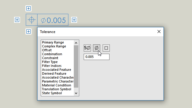

幾何公差符號 幾何公差使用者介面可改善工作流程。 您可在圖面中直接作業,介面會在您依儲存格建立特徵控制框架時導引您作業。 您可透過儲存格特定文意感應功能表和螢幕控制點,建立複雜特徵控制框架,並專注於框架本身而非個別的對話方塊。 若要將內容輸入使用中儲存格,請輸入數值並從文意感應功能表中選擇項目。 您可在框架中隨機輸入並編輯所有內容。 有多種儲存格類型可供使用,包括 基準/基準群組 指標 文字方塊 若要新增另一個儲存格,按一下控制點 ,並選擇儲存格類型。 視控制點位置而會有其他可用選項,例如新畫格與文字方塊。 目錄 產生幾何公差符號 產生幾何公差符號時,您可以使用特徵控制框架周圍的控制點來建立符號。 上層主題尺寸細目和工程圖 裁剪位置替換視圖 預先定義視圖 尺寸細目模式 在半徑與圓直徑間切換 工程視圖中的彎折線 零件表 BOM 表格中的除料清單支援 對稱線性直徑尺寸
