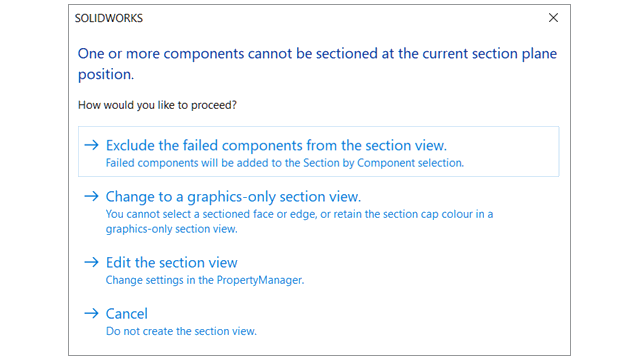

Lorsque SOLIDWORKS ne peut pas calculer une vue en coupe dans un assemblage, vous pouvez exclure les composants à l'origine de l'échec, passer à une vue en coupe uniquement graphique ou modifier les paramètres dans le PropertyManager.
Pour exclure les composants en échec d'une vue en coupe :
  1. Dans un assemblage, cliquez sur Vue > Affichage > Vue en coupe.
  2. Définissez les options dans le PropertyManager et cliquez sur .
  3. Lorsque vous recevez le message indiquant qu'un composant ne peut pas être sectionné, sélectionnez Exclure les composants en échec de la vue en coupe.
    Dans le PropertyManager, les composants en échec se déplacent vers Couper par composant et Exclure la sélectionest sélectionné.
  4. Facultatif : Pour afficher la liste des composants exclus, ouvrez le PropertyManager et consultez Couper par composant.
Si vous passez à une vue en coupe graphique seulement, l'option Section graphiques seulement est sélectionnée dans le PropertyManager.
