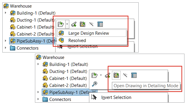

Ouverture de sous-assemblages dans un mode différent
Vous pouvez ouvrir un sous-assemblage en mode Gestion des grandes conceptions ou en mode résolu à partir d'un assemblage ouvert en mode Gestion des grandes conceptions. Vous pouvez également ouvrir une mise en plan en mode Détail.
Pour ouvrir des sous-assemblages dans un mode différent :
  1. Ouvrez un assemblage qui contient un sous-assemblage en mode Gestion des grandes conceptions.
  2. Cliquez avec le bouton droit de la souris sur un sous-assemblage et cliquez sur la flèche dirigée vers le bas pour Ouvrir .
  3. Cliquez sur Gestion des grandes conceptions ou Résolu.
Pour ouvrir une mise en plan en mode Détail :
  1. Ouvrez un assemblage qui contient une mise en plan en mode Gestion des grandes conceptions.
  2. Cliquez avec le bouton droit de la souris sur l'assemblage et cliquez sur Ouvrir la mise en plan en mode Détail .
