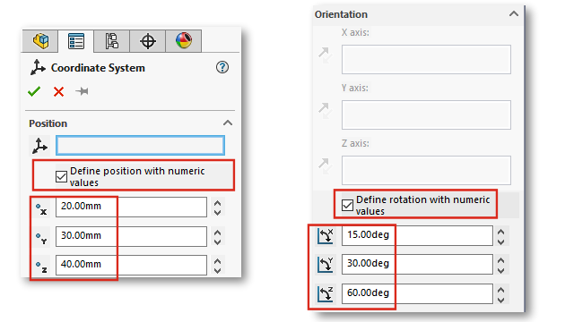

Utilisation de valeurs numériques pour définir des systèmes de coordonnées
Vous pouvez définir des systèmes de coordonnées dans des pièces et des assemblages en saisissant des valeurs numériques absolues correspondant à la position et à l'orientation.
Dans la section Position du PropertyManager Système de coordonnées, sélectionnez Définir la position avec des valeurs numériques et saisissez les valeurs numériques des coordonnées X, Y, et Z (, et ). Les valeurs définissent la position par rapport à l'origine locale et non à l'origine globale (0, 0, 0).
Pour faire pivoter le système de coordonnées, dans Orientation, sélectionnez Définir la rotation avec des valeurs numériques et saisissez les valeurs numériques d'au moins un axe. Les axes pivotent toujours dans la séquence , puis , et .
Initial Position définie Position et rotation définies
