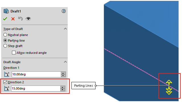

Dépouille à travers les lignes de joint
Vous pouvez créer une dépouille sur les deux côtés des lignes de joint à la fois à partir du PropertyManager. Jusqu'ici, ce processus nécessitait plusieurs dépouilles.
Dans Dépouille de PropertyManager, sous Angle de dépouille, sélectionnez Direction 2 et spécifiez des angles de dépouille. Pour utiliser le même angle de dépouille dans les deux directions, sélectionnez Dépouille symétrique.
Dans Lignes de joint, sélectionnez la géométrie. Sélectionnez Montrer l'aperçu pour afficher un aperçu détaillé de la dépouille.
