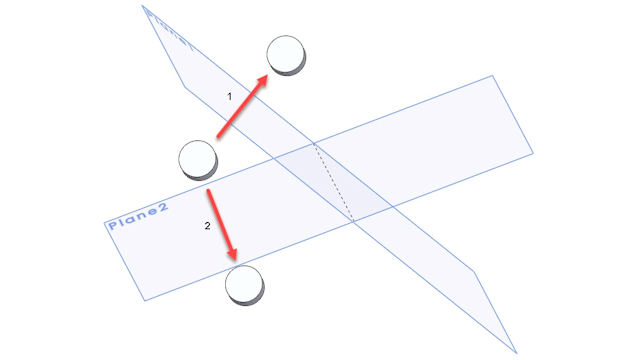

Vous pouvez effectuer une symétrie par rapport à deux plans à la fois. Jusqu'à maintenant, vous deviez créer plusieurs fonctions pour effectuer une telle symétrie.
Dans le PropertyManager Symétrie, sélectionnez un deuxième plan dans Face/Plan de symétrie secondaire.
