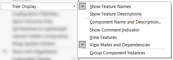

Ne pas afficher le nom de Configuration ou d'Etat d'affichage si un seul existe Supprime les noms de la configuration et de l'état d'affichage lorsqu'il n'y a qu'une configuration.
Aperçu du nom Affiche le nom du composant en fonction des options sélectionnées.
Pour accéder à ces options, cliquez avec le bouton droit sur le nom de la pièce ou de l'assemblage dans l'arbre de création FeatureManager et cliquez sur Affichage de l'arbre > Nom et description de composant.
