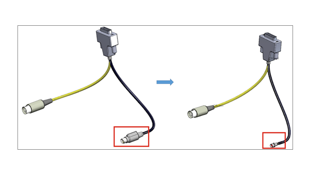

Sostituzione di un connettore in un assieme di instradamento
In un assieme di instradamento, quando si sostituisce un connettore in un elenco Da/A, è possibile mantenere le connessioni e i dati elettrici originali.
Nel PropertyManager Importa dati elettrici, selezionare Sostituisci componente per sostituire il connettore esistente con quello nuovo nell'elenco Da/A. Selezionare Elimina segmento esistente e creare nuove linee guida se il nuovo connettore non ha le stesse connessioni.
Selezionare Aggiorna dati per aggiungere nuovi dati o per modificare i dati di un componente esistente senza ripristinare i componenti non modificati.
