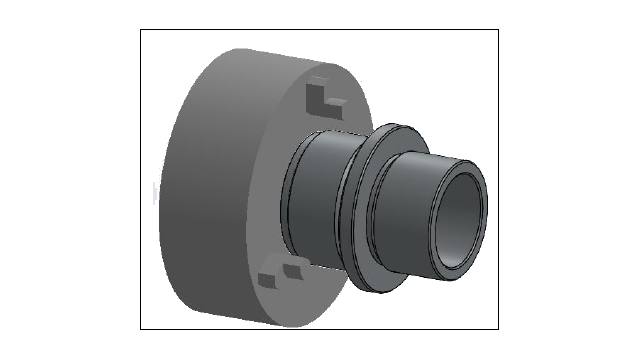

旋削のアセンブリ サポート
旋削モードは、単一の旋削部品モデルを含むアセンブリをサポートします。
以下を定義する必要があります。
  • マシン(Machine)ダイアログ ボックスのマシン(Machine)タブで、アセンブリ内の部品を加工するためのメイン スピンドルの座標系(Main Spindle Coordinate system)
  • ストック マネージャ(Stock Manager)ノードの下に、サブノードとしてリストされる個別の部品のストックが表示されます
  • パーツの管理(Manage Parts)ダイアログ ボックスで、旋削部品、スピンドル指定、座標系の原点、および旋削フィーチャー断面平面
  • スピンドル ワーク座標系(Spindle work coordinate)ダイアログ ボックスで、工作機械のメイン スピンドルのプログラム可能オフセット
