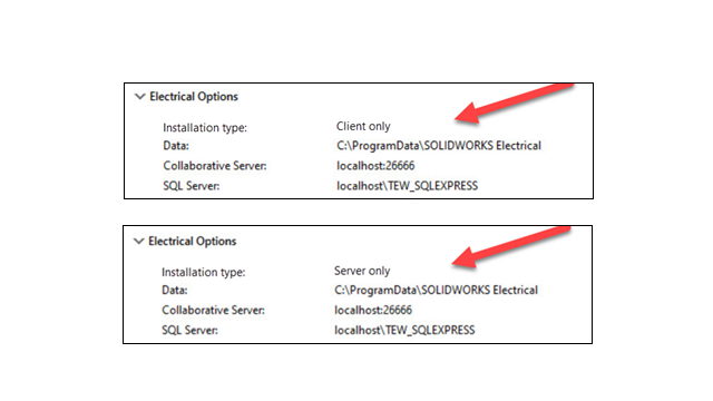

SOLIDWORKS Installation Manager では、クライアントのみ(Client only)をインストールしているのか、または SOLIDWORKS Electrical のサーバー(Server)コンポーネントを含めてインストールしているのかを、より明確にしています。
これにより、SOLIDWORKS Electrical のデータやデータベースを個々のマシンでなくサーバー上で共有する組織に役立ちます。 この場合、管理者はサーバー コンポーネントをサーバーに 1 回インストールし、 SOLIDWORKS Electrical を実行するマシンにはクライアントのみをインストールします。
本改善には以下が含まれます:
  • SOLIDWORKS Installation Manager のサマリー(Summary)ページでは、クライアントのみをインストールしているのか、サーバー コンポーネントを含めているのかを識別します。
  • SQL Server オプションには、クライアントのみのインストレーションに適したオプションのみが表示されます。
  • SOLIDWORKS Installation Manager が既存の SQL Server に接続できない場合、警告が表示されますが、インストレーションは続行されます。
    後で SOLIDWORKS Electrical で SQL Server へ接続できます。
  • SOLIDWORKS Electrical をインストールするためのクライアントおよびサーバー オプションは、アドミニストレーティブ イメージ オプション エディタでも使用できます。
