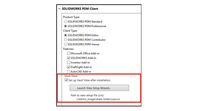

アドミニストレーティブ イメージを作成する際に PDM ボルト ビューを設定する
管理者は、 SOLIDWORKS Enterprise PDM クライアント ユーザーのアドミニストレーティブ イメージを作成する際に、ローカル ボル トビューを設定できます。
ローカル ファイル ボルト ビューは、ファイルがキャッシュされ、チェックアウトされたファイルの内容をユーザーが編集する場所で、クライアント ワークステーション上のローカル作業フォルダです。
この機能を使用すると、管理者は別のスクリプトを作成して実行することなく、ローカル ボルト ビューを作成できます。
クライアント マシン上にボルト ビューを作成するには、クライアント マシン上でボルト ビューを設定するためのパラメータを定義する Conisio View Setup(.cvs)ファイルが必要です。 既存の .cvs ファイルを参照するか、アドミニストレーティブ イメージ オプション エディタからこのファイルを作成できます。
