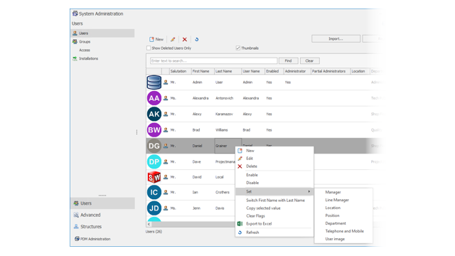

SOLIDWORKS Manage でユーザーを認識しやすくするために、ユーザーのデフォルトのアバター アイコンを追加できます。 アバター イメージは、アドミニストレーション ツールのユーザー(Users)タブに表示されます。
アバター イメージおよびアイコンを指定するには:
  1. アドミニストレーション ツールで、ユーザー(Users)タブをクリックします。
  2. 右クリックして、設定(Set) > ユーザー イメージ(User image)をクリックします。
  3. ダイアログ ボックスで、オプションを指定します。
    • 選択したすべてのユーザーのイメージを新規作成(Create new image for all selected users)
    • イメージのない選択ユーザーのイメージを新規作成(Create new image for selected users without an image)
  4. 適用(Apply)をクリックします。
