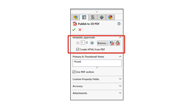

作成の準備ができたら、次の手順を実行します。
  1. 3D PDF 作成(Publish to 3D PDF)(MBD ツールバー)をクリックします。
  2. テンプレートの選択(Template Selection)ダイアログ ボックスでテンプレートを選択し、OKをクリックします。
  3. 3D PDF 作成(Publish to 3D PDF)PropertyManager のテンプレート名の下で、PDF から HTML を作成(Create HTML from PDF)を選択し、 をクリックします。
