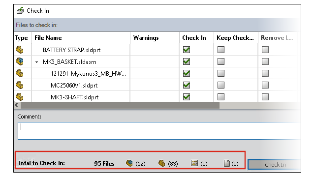

  • ファイル操作を実行すると、その操作の影響を受けるファイルの数とタイプが表示されます。 この機能は、次のダイアログ ボックスで使用できます。
    • チェックイン
    • チェックアウト
    • チェックアウトを元に戻す
    • ステータス変更
    • 取得
    • ロールバック
