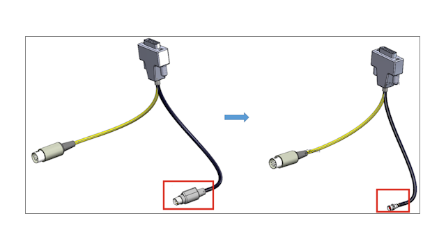

ルーティング アセンブリでのコネクタの置き換え
ルーティング アセンブリで、始点/終点(From/To)リストのコネクタを置き換える場合、元の接続と電気データを保持できます。
電気データ インポート(Import Electrical Data)PropertyManager で、構成部品の置き換え(Replace Component)を選択し、既存のコネクタを始点/終点(From/To)リストの新しいコネクタで置き換えます。 新しいコネクタの接続が異なる場合は、既存のセグメントを削除し新規ガイドラインを作成(Delete existing segment and create new guidelines)を選択します。
データを更新(Update data)を選択して、新しいデータを追加するか、変更されていない構成部品をリセットすることなく既存の構成部品のデータを変更します。
